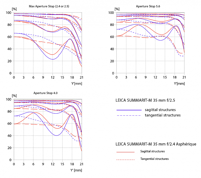

Bonjour à tous,
Étant "dans la course" pour un summarit 35 et à la recheche de comparatif entre le pré-Asph et l'aspherique, je suis ravi d'avoir trouvé ce fil !
Bon, l'avant dernier message douche un peu mes ardeurs entretenues par les messages précédent, mais bon…
Du coup je me suis amusé à superposer les courbes MTF issues des fiches techniques de ces deux optiques pour les comparer plus précisément.
Voir en plus grand
Si j'ai bien compris, de gauche à droite on a l'objectif du centre vers les bords et de haut en bas le contraste, supérieur vers le haut.
Il y a clairement des différence oui, mais je ne sais pas les quantifier.
Surs ces deux fiches techniques les vues en coupe semblent parfaitement identiques au niveau de la verroterie mais j'imagine que c'est plus un dessin décoratif qu'une engagement contractuel.
Si ça peut aider…

Il n'y a strictement aucune difference optique entre les versions 2.4 et 2.5.

Jepp, page précédente et les courbes MTF disent le contraire.
J'ai le 2.5 depuis hier : à ce stade je ne peux pas dire que je sois impressionné.

Prenez 2 exemplaires du même objectif et les courbes FTM ne seront pas identiques. Elles montreront une même tendance mais ne seront pas superposables. C'est dû aux tolerances de fabrications et il n'y a rien d'anormal à cela.

Merci à tous les deux pour ces précisions rassurantes.
Pour aller dans le sens de Dali et des vues en coupes des fiches techniques, la brochure sur la gamme Leica "La liberté de créer l'instant" décrit le 2.5 comme ayant une lentille à "dispersion anormale partielle". C'est un verre asphérique ça ?

"dispersion anormale partielle", ça a à voir avec la qualité du verre, pas la façon dont il est taillé. Enfin, c'est comme ça que je le comprends...

Après recherche, vous avez raison.
