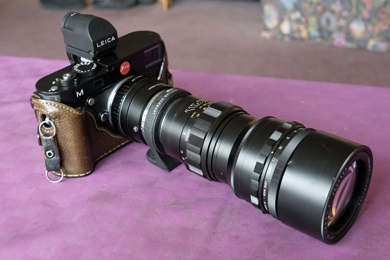

Il y a plusieurs années, j'avais trouvé sur la baie une bague permettant de monter directement les, objectifs Visoflex sur un M. Cela fonctionnait parfaitement. Je l'ai revendue avec un objectif. Quelques temps plus tard, j'ai voulu m'y remettre mais impossible de retrouver cette bague. J'avais alors fait un montage avec deux bagues, une pour monter les optiques Visoflex sur un boitier Nikon AIS et une autre de Nikon vers Leica M. C'était moins joli mais tout aussi fonctionnel.

Je viens de retrouver une photo où on voit le montage avec les deux bagues.

Ce montage revient finalement à un encombrement identique à celui de la visolflex complète. Je pensais pouvoir gagner en encombrement mais je me rends compte que les optiques dédiées visoflex doivent nécessairement se trouver à une certaine distance de la surface sensible, et qu'on ne peut pas réduire cette distance... :cry:

On ne peut pas réduire la distance. Par contre, remplacer la Visoflex par une bague fait énormément baisser le poids de l'ensemble et le rends beaucoup plus maniable.
