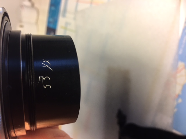

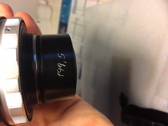

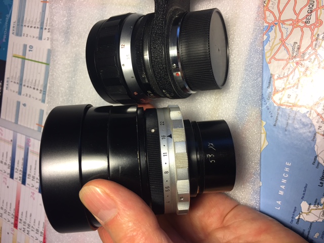

Bonjour à tous,
En effet, j'ai un télyt 200/4 qui se démonte bien ( je ne le savais pas ).
Le fût avec la lentille a 2 inscriptions:
- l'une 199,5 qui doit être la focale très exactement
- l'autre est curieuse, une inscription comme un début de 5, un 3 et deux x ( voir photo )
A quoi pourrait correspondre cette inscription ?
Bien amicalement
MATHIAU
