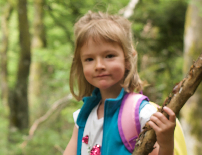

ça donne ça (extrait de la photo):
distance 4m, f/1.4, 1/100sec,
le focus peaking était sur le visage,
puis le visage est flou.
(c'est pas un flou par mouvement des mains et l'enfant n'a pas bougé)

Ps: magnifique photo de la petite fille malgré le flou
