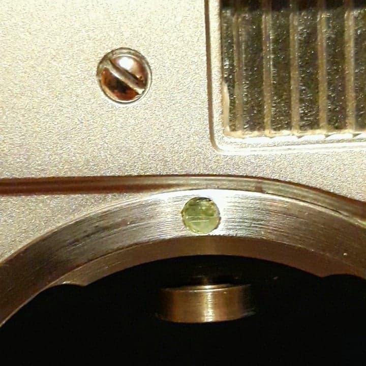

Sur l'annonce du vendeur, le ''L'' est visible à 12h sur la baïonnette : :grin:
Les photos du boitier montrent un M3 dont les chromes sont très propres,comme le fait remarquer a.noctilux un boitier de cet age mérite, voire nécessite une bonne révision.D'autant plus que le texte de l'annonce signale un contraste "léger" du viseur,dans ces conditions l'ouverture du capot supérieur obligera le retrait du cachet de cire.

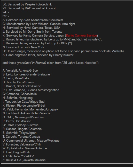

J'ai trouvé ces "codes" sur RFF

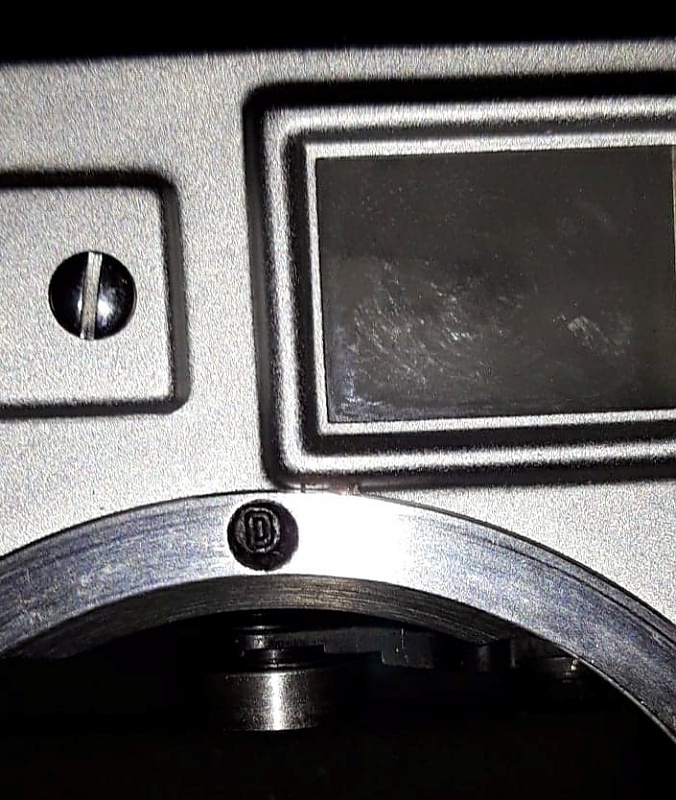

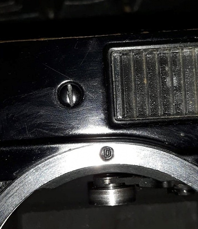

Jyl sans doute un "D" que j'avais sur mes M4/M5 après révision/réparation en France, chez Leitz ou Atelier 102, Objectif 17, etc.
étant trop jeune pour les services chez Tiranty
Par curiosité, j'ai regardé sur mes trésors ...
un M4-P a un "D" (donc révisé) et un MDa plus un M4 noir laqué de collection a un "L" en relief (jamais ouverts ! ) par exemple.

J'avais oublié le tableau présenté par a.noctilux .J'ai aussi jeté un oeil à "mes trésors" :grin:
et donc confirmation, il s'agit bien d'un "D" qui est présent sur le cachet de cire.Même si le M3 (dont je possède les papiers d'identité) vient de chez Tiranty ,il a été apposé par un ancien réparateur "agréé" membre de Summilux qui ,je lui souhaite,profite d'une belle retraite.
Je suppose qu'après Tiranty,tous les réparateurs Français agréés par Leitz ont eu la possibilité d'utiliser ce "D".

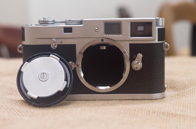

Mais je garde le souvenir de "ces cachets" de différentes couleurs (deux étaient jaunes ,l'un était rouge et sur les M2 ils étaient vert)
ce dernier a ensuite "voyagé "entre les mains de divers summiluxiens qui l'ont chéri à leur tour.
