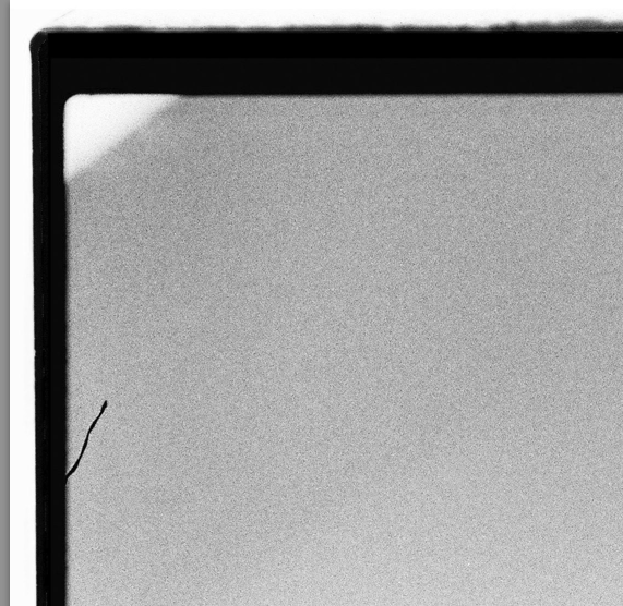

Sur toutes les images de mes 5 dernières pellicules faites avec mon leica M6, j'ai un "fil" qui dépasse du bord du cadre et qui m'oblige à rogner de manière assez conséquente. A quoi est-ce dû et est-ce quelque chose de commun? Cela peut-il être réglé?
Merci de votre aide!

C'est sans doute une simple poussière ; à vérifier (sans film) obturateur ouvert. L'hypothèse horrible serait qu'il s'agisse d'un fil d'un rideau mais a priori c'est peu probable.

Merci Piga! Je vais me dépêcher de finir le rouleau en cours alors... C’est justement le rideau qui m’inquiète mais je ne comprend pas que cette poussière puisse rester exactement au même endroit sur 5 pellicules d’affilée, rideau ou non... Affaire à suivre, merci!

Ouf! Des conseils pour le nettoyage afin de ne pas la pousser vers des endroits indésirables? Boîtier ouvert vers le bas et poire soufflante?
