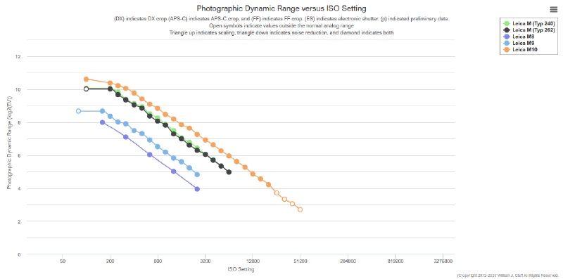

Voici un tableau qui vaut bien un coup d’œil, j'ai pris chez Photonstophotos
On peut en tirer ce que l'on veut mais la comparaison peut se faire sur beaucoup de modèles sur les différentes marques ...
Pour moi, dans la pratique, c'est "presque pareil" dans l'ensemble de mes perceptions des résultats
