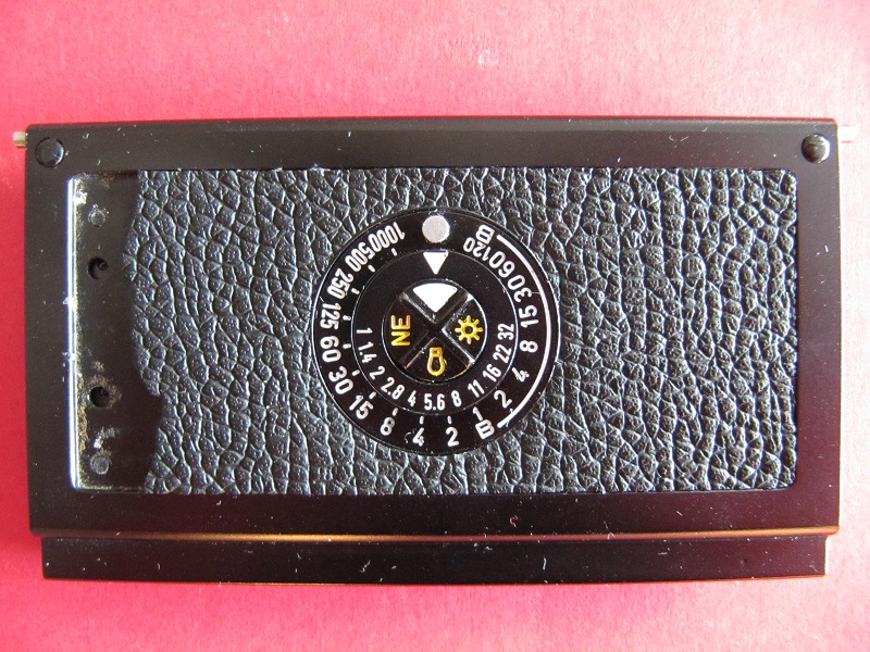

Je possède ce dos de M5 et je fais appel aux au connaisseurs du M5 car je voudrais savoir comment utiliser ce calculateur, peut être pourrais je l'utiliser avec mon M4.2.
D'avance merci.
Cdlt
:iboitier: Canon PowerShot SX200 IS
Messages : 10588
Nous avons deux fonctions indépendantes, ici.
La molette externe sert à aligner le temps de pose correct vu dans le viseur du M5, pour trouver une autre combinaison ouverture/temps de pose.
Exemple sur le réglage actuel : entre 1 /8 et 1/15 aligné sur F/2.8 , on choisira par exemple 1/2s F/5.6/8 (cran entre les deux ouvertures).
Seconde fonction aide mémoire : film chargé choisi en tournant le "croisillon" en face du repère triangulaire.
Tel quel : film n&b choix possible NE (négatif couleur) , film couleur lumière artificielle, film couleur lumière du jour.
Le dos rabattable d'un M4-2 ou M4-P reste plus simple.
J'ai essayé quelques échanges de dos entre les M, mais je ne conseille pas, ce n'est peut-être pas étanche à la lumière.
M5 réglé sur "NE"
marquage simple de l'ISO, avec un feutre
