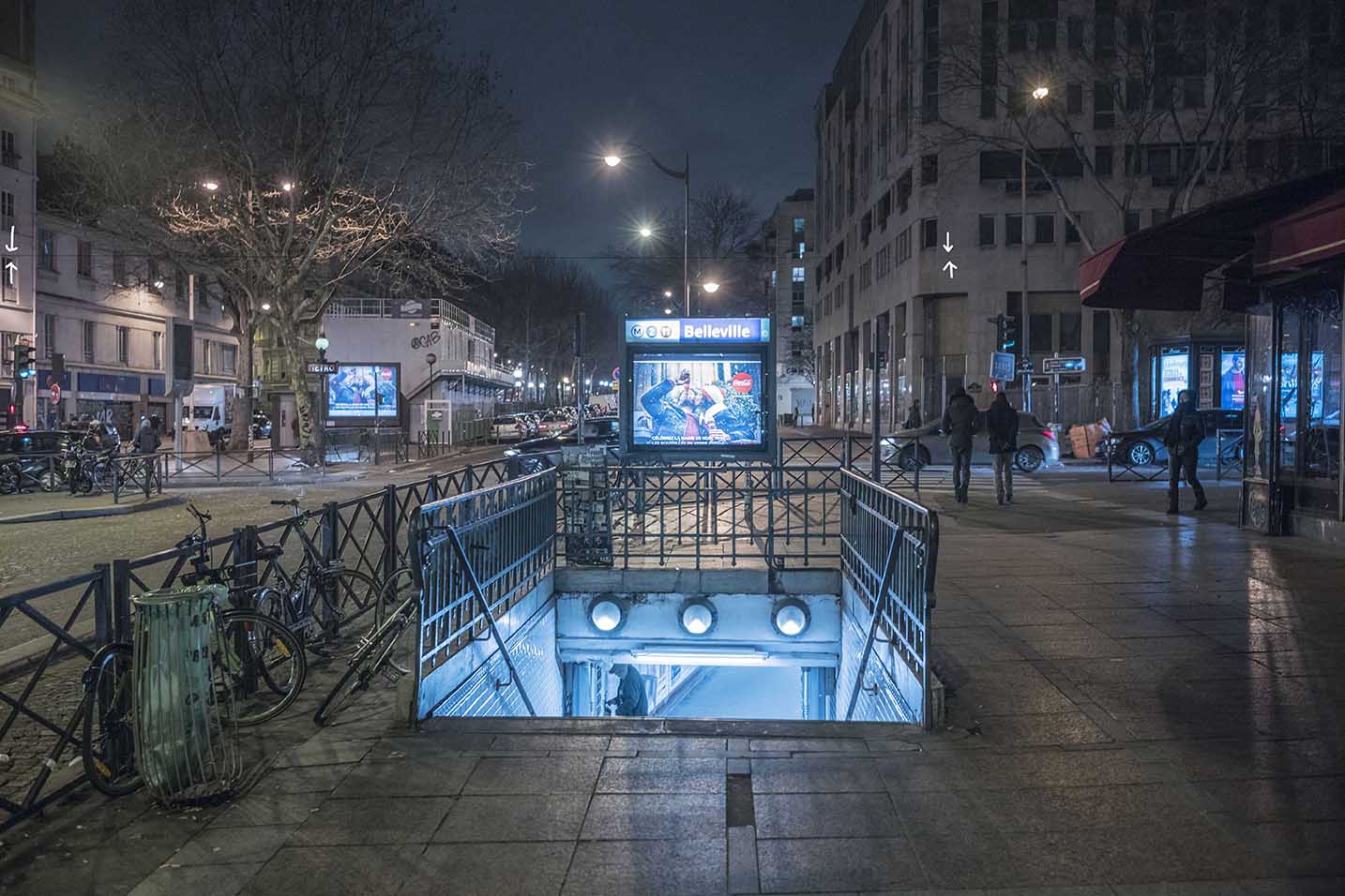

Je me permet de créer ce sujet pour remonter un problème rencontré depuis décembre sur certains de mes clichés, pour exemple la photo jointe à mon message.
Il s'agit d'un trait apparaissant toujours au premier tiers d'une image en mode paysage.
J'ai été confronté à ça par deux fois; en décembre dernier sur une série d'une dizaine de photo le problème est apparu sur 5 (qui ne se suivaient pas forcément) et ce matin sur une vingtaine de photos la moitié étaient concernées. Rien entre ces deux périodes.
J'ai contacté le magasin Leica où j'ai acqui ce boitier en avril dernier. Il est certain qu'ils sont très sérieux et professionnels.
Suite au signalement de mon probème ils m'ont demandés de faire des tests avec une autre carte SD avant d'envisager un retour au SAV, ce qui va surement m'être proposé.
J'envoi ce message curieux de connaitre si le problème parle à certain d'entre vous.
La repetition du bug positionné exactement au même endroit me ferait penser à une possible défaillance d'un transistor sur le capteur plutôt qu'à un problème de mémoire SD. Je ne saurais pas définir une situation, un réglage ou un environnement déclencheur. Le réglage des ISO peut être écarté car ça apparait aussi bien à 400, 800 ou 1600 ISO.

Je ne peux pas vraiment aider, car je n'ai pas de M10, mais un M240, et cela ne m'est jamais arrivé. Je pencherais plutôt pour un problème de capteur.
Je voulais juste dire que les couleurs sont très belles !!

J'ai eu un problème similaire avec mon M10 (un des tous premiers livrés en France) : une ligne verticale sur la droite de mes images. Grâce à Nicolas MURO (Saintes) j'ai pu faire l'échange avec un second boitier, sans problème. Ce souci semblait apparaître avec une batterie chaude, donc pas au démarrage, avec une batterie froide donc. Un problème de micro contact ?
Quoiqu'il en soit, mon nouveau boitier fonctionne très bien et je n'ai jamais eu d'explication de Leica ...

J'ai eu le même soucis avec mon M10 , un des premier livré en France je l'ai eu début février 2017
en décembre j'ai eu cette même mésanventure et toujours à l'extérieur , donc je présume que le froid joue quelque chose
je suis passé au Leica Store de Lille et là une petite à jour et le problème résolu
même maintenant par ces grands froids plus de soucis
Peut être un bug des premiers boitiers mis sur le marché

J'ai retourné mon boitier au LeicaStore qui l'a renvoyé en Allemagne, avec les deux mois et demi de délais...
J'avais effectivement constaté que ce trait apparaissait lorsque le boitier était exposé au froid. Je suis rassuré sur le fait que ce soit un problème connu et qu'il puisse être corrigé.
Le remapping ne réduit pas la définition des images ? (1 pixel en moins dans la résolution horizontale)?

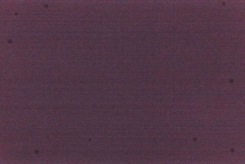

Pour ma part j'ai finalement pu récupérer mon boitier il y a de cela 15 jours. J'ai pris des clichés et le problème de trait n'est pas réapparu. Dans le document retourné par le SAV il est mentionné remappage du capteur + reglage du télémètre.
Mais sur des clichés pris hier nuit j'ai constaté des taches sur les noirs lorsque j'ai augmenté le réglage de l'exposition avec camera raw.
Je me suis "amusé" à prendre des clichés avec le bouchon sur l'objectif en balayant les ISO, j'ai remarqué que ces taches apparaissent dés 1600 ISO (en poussant le réglage de l'exposition, sans retouche ces taches n'apparaissent pas).
Le cliché ci dessous à été pris à 3200 ISO.
Je ne vois pas grand chose sur sur le capteur...
Je suis partagé sur l'importance à apporter a ce nouveau problème car il n'apparait que sur des ISO élevés et en poussant l'exposition sur les fichiers dmg.
Je n'ai pas de recule sur les capteurs cmos mais je ne pense pas que cela soit très normal sur ce type d'équipement.
Si certains d'entre vous effectue ce test je suis preneur de leur retour.

À voir comme ça, ça ressemble surtout à des tâches sur le capteur.
En bas ISO, as-tu essayé de faire des test sur fond blanc (ou ciel) en fermant le diaphragme ?

Malheureusement ce n'est pas de la poussière ou des taches sur le capteur, je m'en suis aperçu en prenant des photos de nuit avec le réglage iso à 1600 et en augmentant légèrement l'exposition avec un logiciel raw... j'attend un retour de la part de Leica suite à l'envoi d'un dmg.
C'est plutôt découragent ces deux problèmes qui s'enchainent.
Del-Uks
Messages : 566
Depuis le 17 mars 2018
Republic of GVA
Ça craint, en effet... je suis censé récupérer mon M10 demain.
