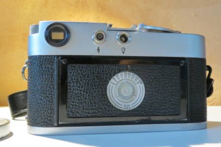

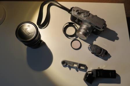

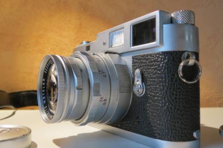

Bonjour, Merci pour ces conseils, je vais aller voir le magasin de photo cité plus haut à Toulouse. Bon 300€ c'est une somme mais ça vaut le coup pourquoi pas!! Je vous envoie quelques photos de l'appareil. ![]() |

Oups les photos ne sont pas passées!!!![]() ![]() ![]() ![]() ![]() ![]() |

Il parait bien beau ! Peut-être fonctionne-t-il à peu près (avec des vitesses plus ou moins approximatives) tel quel ? Le 50 mm parait être un "dual range", à mise au point rapprochée. Je ne connais pas cette optique (mon 50mm de cette époque est la version à mise au point jusqu'à 1 m) mais d'autres confirmeront sans doute. C'est très intéressant... |
| jepp |
Habitué Messages : 832Depuis le 5 sep 2006 Paris |
Oui l'objectif est un un dual range. Profitez en pour vérifier son bon fonctionnement et vous le faire expliquer.... Ce n'est pas évident de comprendre initialement le passage de l'une à l'autre des échelles. On peut aussi le démonter en deux pour nettoyer le lentilles interne. Pour le boîtier m2, si les vitesses lentes sont juste après les avoir fait fonctionner une dizaine de fois, et si le telemetre est aligné en vissé à l'infini en horizontal et vertical, alors il est prêt à reprendre du service sans aucun entretient. Faite vous expliquer simplement sont chargement et déchargement qui est un peu particulier. Ce boîtier cote environ 650 euros, de même pour l'objectif dual range si sa lentille frontal, qui est très fragile, n'est pas trop opacifié. Si c'est le cas, il y a moyen de la faire remplir. Enfin, le leica M2 est pour beaucoup d'amateur, le sommet de leica, tant dans son design , sa solidité, que dans son usage avec ses trois cadres 35/50/90 https://www.flickr.com/photos/francoiskarm photographe du dimanche, parfois des autres jours de la semaine aussi... |
