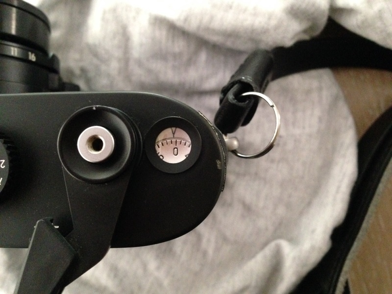

J’ai acheté un M6 et je suis confronté au problème suivant donc j’aimerai avoir l’avis des spécialistes.

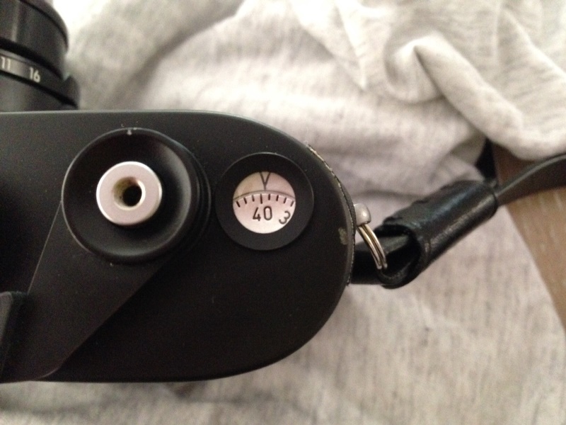

Quand je charge un film le compteur de vue se place automatiquement entre la vue 39 et 40 (voir ci-dessous)
:iboitier: Apple iPhone 5c :iobj: iPhone 5c back camera 4.12mm f/2.4
Et je dois armer/déclencher 5-6 fois avant d’atteindre la vue n°1 !!! Au lieu des 2 armements/déclenchements classique…donc je perds chaque fois 2-3 vues !

Est-ce grave docteur ?
Rien de préoccupant à priori, cependant ce décalage est le signe d'un événement mécanique précédant.
Ne pas pas armer plus de 2 fois pour dérouler l'amorce. Cela vous permettra de sauver 2 ou 3 vues sur votre rouleau. Il n'est pas absolument nécessaire d'être au 0 pour commencer à shooter. C'est une question de convention :-).
Bien à vous.
