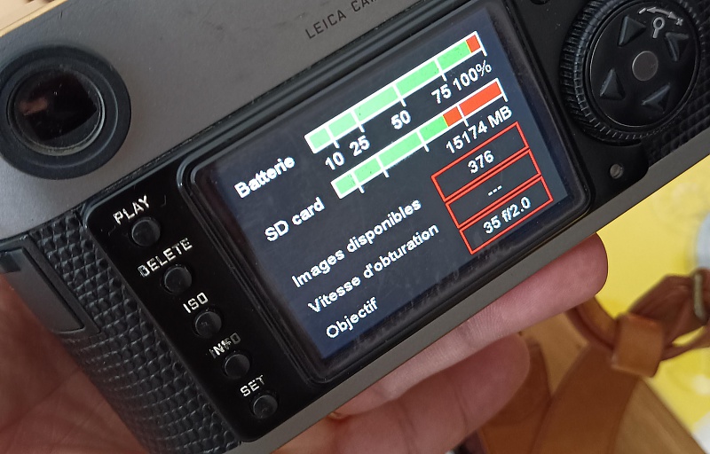

Je viens de faire l'acquisition un M9 sur ce forum et j'ai un problème de batterie, je n'ai une autonomie que quelques dizaines de photos tout au plus.
Je cherche par élimination à identifier le problème. Est-ce la batterie (une Leica neuve et une Leica vendue avec le boîtier, le chargeur, ou le boîtier) qui est en cause...
Étant basé à Montpellier, je cherche quelqu'un qui aurait aussi un M9 voire un M8, pour tester la batterie sur un autre boîtier ou la charger sur un autre chargeur.
Merci pour votre aide si vous êtes dans le coin.

Je ne vois jamais la jauge passer sous les 75%, elle baisse un peu au bout de quelques photos, puis l'appareil s'éteint.
Les deux batteries chargent étonnamment vite, en une heure max les deux voyants restent allumés.
Ce qui me fait douter qu'elles soient vraiment déchargées ou que le chargeur fasse sont boulot.
C'est un M9, donc pas de LV, pas d'affichage des prises de vues, luminosité au minimum, rien a priori qui pourrait drainer la batterie en moins de trente déclenchement...

J'ai un M9,toujours eu des soucis avec la batterie, même la neuve, elle descend à 75% puis l'appareil s'éteint .

Moi,ue fois qu'elle est à 75%,le boitier s'arrête net.
