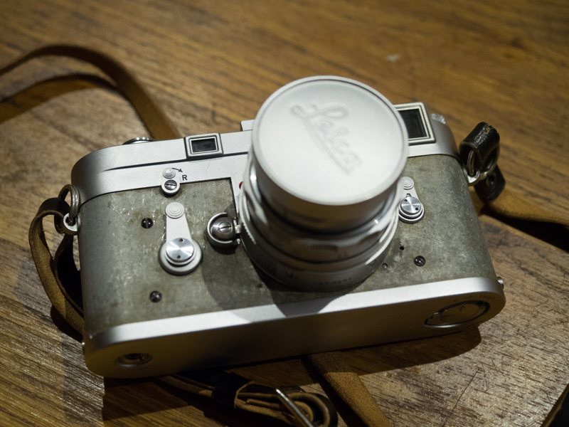

la vulcanite de mon M3 part en lambeaux depuis quelques jours Ca a commencé en chargeant une pelloche... je me suis dit que 1 mm c'était pô grave, et puis de fil en aiguille... Tous les magiciens étant loin d'ici, j'ai donc décidé d'enlever le revêtement (sauf autour du disque derrière car ça tient encore...) et je l'ai fait sans effort. On aurait dit des crêpes dentelles qui partaient :sad: fétichisme ou que sais-je, j' ai gardé un peu de vulcanite...
Le plus long a été de nettoyer la colle.... bref, il est brut et très beau comme ça. Je vais quand même commander un revêtement (pas en cuir parce que j'ai du mal avec cette matière) chez Aki Asahi (le 4008) et essayer de le coller moi même...

Je l'utilise comme ça pour l'instant, en attendant, mais au niveau prise en main (si j'ose m'exprimer ainsi compte tenu de ce qui précède...), le contact n'est pas facile et le terrain est "glissant" :lol:
Ses lunettes sont dans leur étui (et son pare soleil aussi).
Tu sais tout, mais je compte l'habiller quand même (même si je le trouve très beau aussi comme ça)

Dis Milou, comment as tu enlever la colle qui doit rester sous l'ancienne Vulcanite? Je vais changer la Sharkskin de mon MP et ca m'interesse! =)
Je l'ai fait avec du dissolvant pour vernis (et j'ai pris ensuite de l'acétone, le fond du dissolvant étant fini) des cotons tige que j'ai à peine imbibés, en enlevant le surplus. Et de l'huile de coude avec 1 kg de patience.

La livraison du revêtement n'a pas mis une semaine. La pose s'est super bien passée (bon, je pense que plus on en fait, plus on s'améliore :mrgreen: ... le point critique a été pour moi le retardateur, allez savoir pourquoi...)
Et voici donc mon M3, avec son nouvel habit. (Arnaud, avec les lunettes cette fois ci :wink: )
