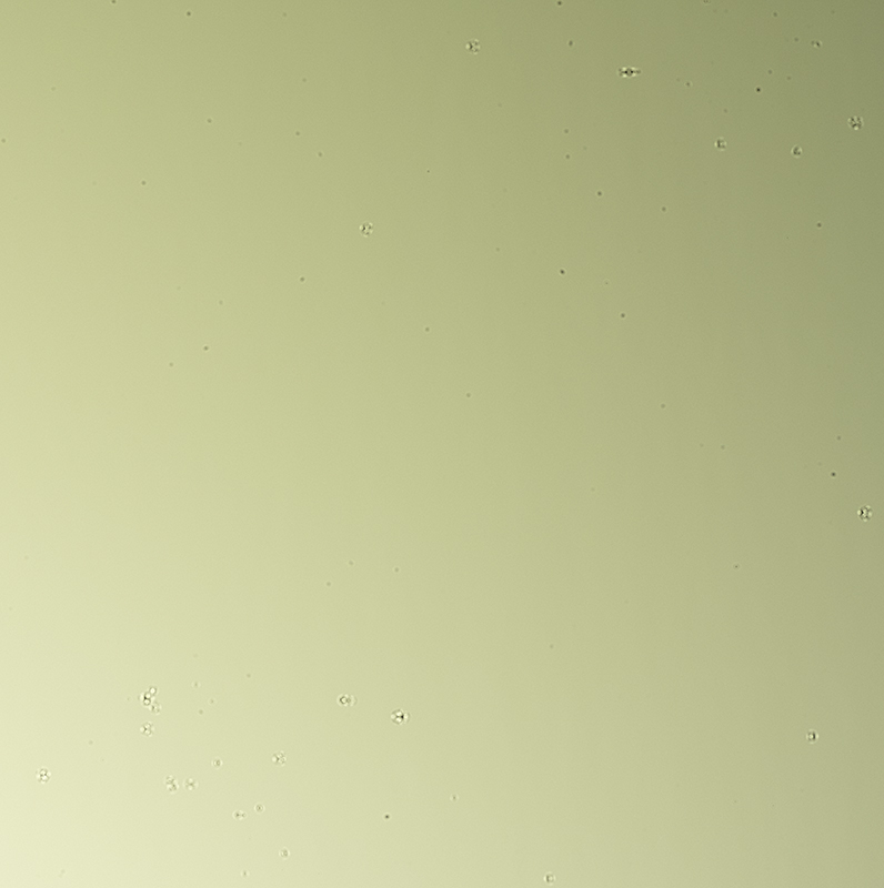

Bonjour à vous tous,
Je me joins à ce long thread après avoir acquis il y a très peu de temps auprès d'un sympathique summiluxien un M9-P (et n'ayant fort heureusement pas pris la décision de me séparer de mes M8 pour financer cet achat). Faute à moi de ne pas avoir scrupuleusement consulté le forum pour y découvrir les mystères des défauts structurels du capteur des M9 et MM. J'aurais peut-être dû être un peu plus prudent face à la recrudescence des ventes de M9 pensant benoitement que les vendeurs passaient au M240...
Premiers tests à f16, MAP à l'infini contre un mur blanc et pose longue: le cliché est joint ci-dessous (à peu près le quart de la surface du capteur, même chose sur le reste). S'agit-il bien du problème relaté sur les défauts du capteur?
Je n'ai, d'expérience, jamais vu de tels artefaxes sur le M8. Et cela ne ressemble ni à des poussières ni à des taches de graisse, mais plutôt à des amibes coincées entre 2 plaques d'un microscope. Je vous rassure, mais je n'avais point l'intention d'acquérir un M9 pour le transformer en microscope...
Je me vois donc contraint d'aller faire un tour chez mon CCL préféré et je crains que le verdict que vous allez me confirmer soit identique à ce dont je me doute: capteur out.
Ce qui me rassure cependant encore moins, c'est le premier échange téléphonique que j'ai eu avec ce dernier : non Leica AG ne fait plus le remplacement gratuitement; ils appliquent un coût de la réparation en fonction de l'âge du boitier et les premiers montants avancés comportaient 4 chiffres.
Dès que j'aurai plus d'informations, je vous les communiquerai.

J'ai bien peur que ton capteur soit atteint de ce mal aussi.

Les structures très particulières un peu comme des cratères ne sont ni des taches de graisse ni des poussières
il s'agit de la surface de la vitre qui est endommagée, corrodée
encore une fois c'est une maigre consolation mais entre 1/1.4 et 5.6 on peut vivre avec mais cela reste inadmissible et c'est un problème qui doit etre réglé GRATUITEMENT !

J'avais les mêmes taches amiboïdes sur le capteur de mon M9P . Leica me l'a retourné au bout de 3 mois après un simple nettoyage de capteur , le tout gratuitement.
J'espère qu'il en sera de même pour le tien !!
