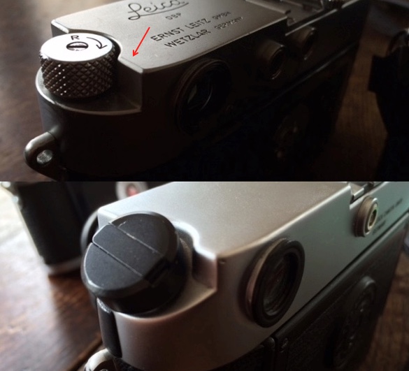

Coignet a écrit :
On peut l'estimer à la qualité des arêtes. (...) En clair, les arêtes sont, pour les emboutis, le résultat d'une pliure. Les extrémités, le résultat d'une coupe. Le résultat est sensiblement plus nerveux que celui des capots moulés.
On voit un anglage léger mais visible sur certains angles des capots laiton, et pas sur les capots moulés. Assez visible vers le bouton de rembobinage. (= finition qui consiste à supprimer les arêtes entre le capot et les flancs en formant un chanfrein biseauté à 45 degrés. L’anglage permet d’éliminer les bavures sur les arêtes après usinage et il participe à l'esthétique en soulignant le pourtour des angles). Sur de l'acier, ça ressemble à ceci:
Ici, M3 vs M6, c'est très net (M3 en haut, M6 en bas):
