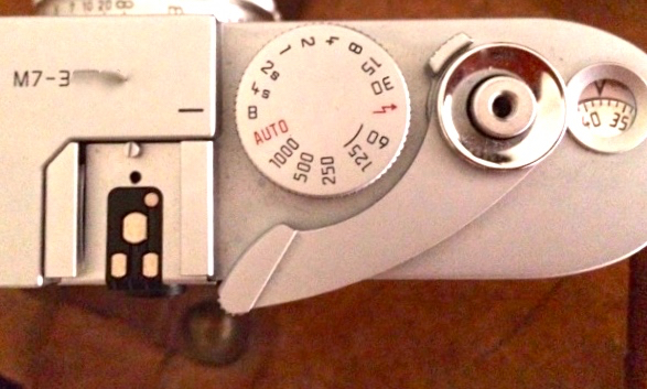

J'ai peut-être l'occasion d'acheter un M7.
Or le vendeur me confirme (suite aux photos de l'appareil) qu'il y a ces "fameuses" bulles sur le capot du haut.
Mais je pensais que c'était une affaire des M6 et des modèles plus anciens.
Enfin jamais je n'avais vu qu un M7 pouvait avoir des bulles.
Qqun peut-il confirmer ou pas, qu'il y a déjà eu connaissance de ce phénomène sur un M7.
Bien entendu, cela reste un M7 avec ses qualités, mais bon. :neutral:
Kadolor
Kadolor
Messages : 2963
Depuis le 23 mai 2011
Lausanne - CH
Bon, je viens d'acheter le M7 en question. CHF 1290.
Je voulais savoir, si à l'oeil, il était possible de dire si le sélecteur des ASA (enfin je pense qu'il s'agit plutôt des contacts lorsqu'on ouvre le capot arrière) est le nouveau ou l'ancien.
Merci
