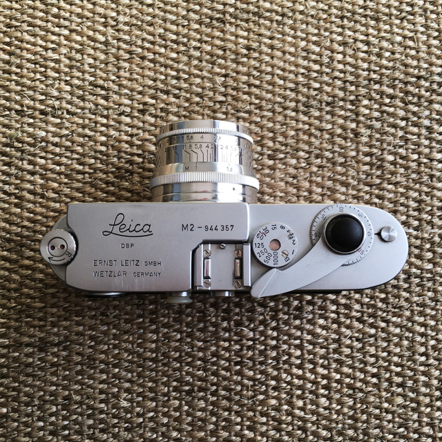

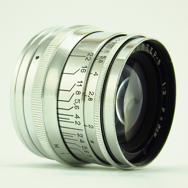

Ce sera un Jupiter 8 de 1959 "Mint" pour le début

Le voilà complet, quand tu veux Bertrand.C

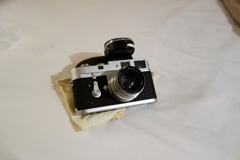

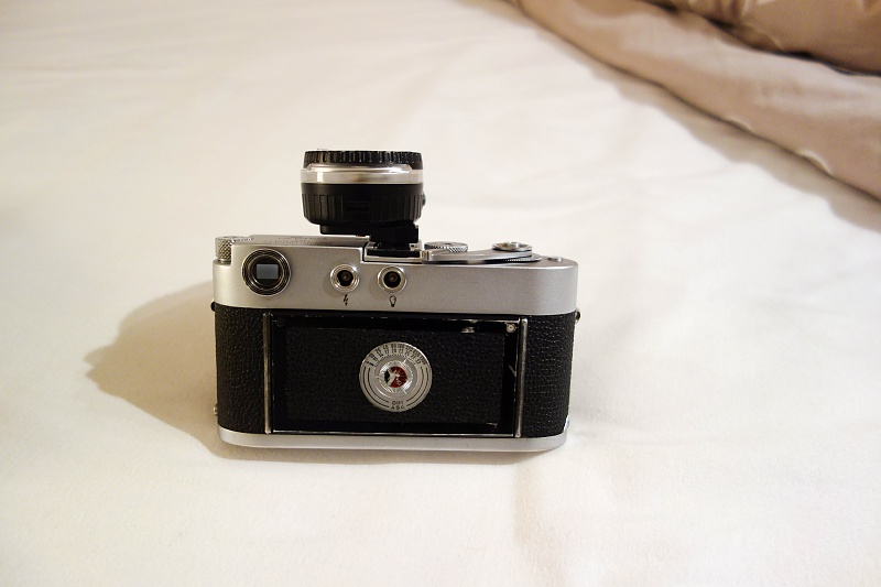

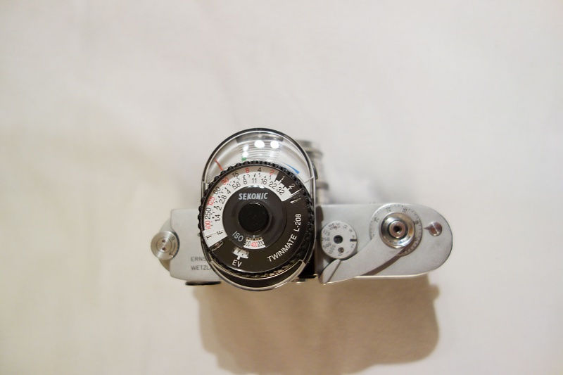

Je reviens sur ce fil pour vous montrer mon leica M2 avec objectif et cellule. Il ne manque que la courroie pour laquelle je n'ai toujours pas arrêté mon choix!
J'ai pris un jupiter 8(acheté à un summiluxien) et une sekonic l208
Voici quelques photos
