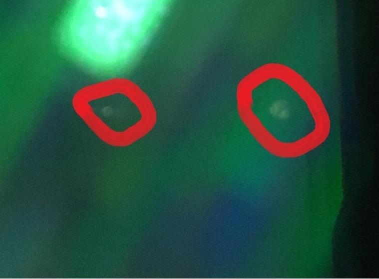

Bonjour à Toutes & Tous,
Nettoyage capteur ce matin et..... un locataire récalcitrant : Tâche classique ou tâche de corrosion :question:
Malheur :cry: si c'est le second cas Noël est passé et mon M9, acheté ici même, a plus de 5 ans .... = 1550€ :choque:
D'après vous .... votre expérience et expertise :wink: Bon j'avoue, vu la photo prise avec iPhone c'est pas un cadeau... :applaudir:
Merci à vous
Bonnes fêtes de fin d'année

Impossible à dire vu la photo, pourtant prise à l'iPhone :grin:
Le mieux est d'aller voir un CCL, ou de poster une meilleure photo !!
Sinon, alternative plus parlante : prendre une photo d'un fond uni en fermant l'optique au maximum.
Bon réveillon.

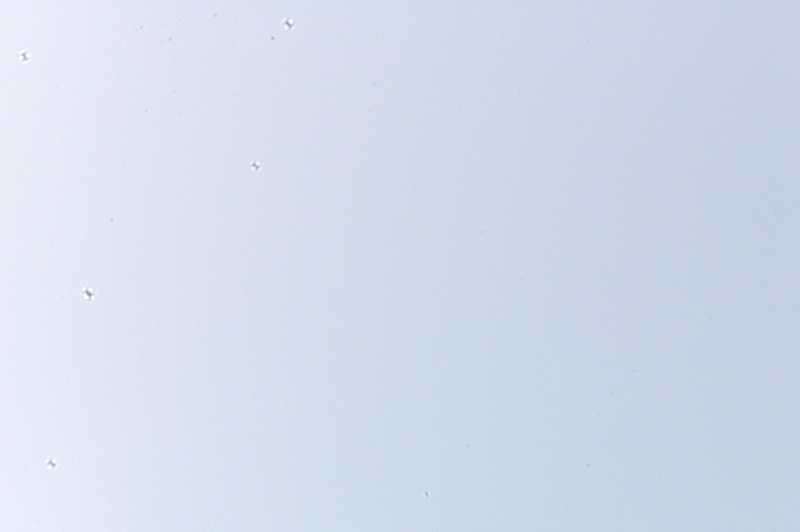

Edit : je joins une photo de taches observées (par la méthode ci-dessus) à l'époque sur mon M9, qui étaient dues à la corrosion. Signe distinctif : anneaux.

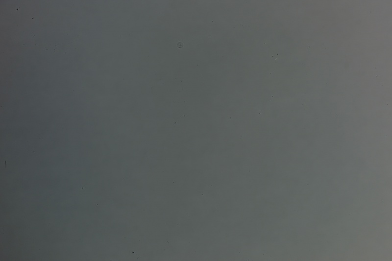

Re,
Voici sur un fond gris.... il y a du monde effectivement... à boire et à manger mais je crains que dans tout cela
se glissent des tâches de corrosion

Beaucoup de poussières, qui devraient partir à la soufflette, et une grosse tache en haut vers le milieu, dont on ne sait si c'est une tache de corrosion ou d'huile...
Je pencherais pour la deuxième hypothèse, car en général les taches de corrosion apparaissent simultanément et en nombre. La photo que j'ai postée était un crop d'un quart ou un sixième de l'image...
Mais je ne suis pas spécialiste, ne m'engagerai pas sur ce point, et le mieux est de montrer le capteur à un CCL.

Il y a quelques taches, à droite de la grosse tache en haut, qui me paraissent suspectes.
Pour info, voici une photo qui m'avait été envoyé par le service clientèle de Leica, montrant des taches de corrossion.
Je préconise un bon nettoyage avant de l'envoyer en réparation. La soufflette j'ai toujours trouvé çà très bof. J'ai acheté le Lenspen Elite Sensor Cleaning Kit et le trouve vraiment bien... j'ai déjà investit pas mal d'euros dans une sélection "d'outils de nettoyage" et rien, mais rien, n'approche le lenspen. Encore une fois, ceci n'engage que moi et il y a beaucoup de monde qui utilise le souffleur.
Bonne chance !!
