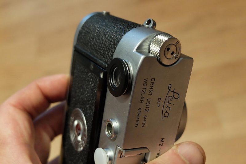

je me permet de reprendre le sujet des lentilles de correction dioptriques car je viens de recevoir une lentille fabriquée à -3D.
Le plus important à dire avant toute chose c'est qu'elle se visse "DESSUS" la lentille d'origine et non pas en remplacement de cette dernière (de toute façon, le filetage de la lentille correctrice est plus petit ). Voici une photo de la lentille vissée à moitié sur la lentille d'origine:
:iboitier: FUJIFILM X20
Donc, une simple lentille "Voigtlander" positionnée à l'envers et collée à la colle cyanolite pourrais faire l'affaire et la -2D que j'utilise sur mes "Nikon" corrige presque mieux que cette lentille "Leica". En effet il me semble que la -3D sur-corrige ma vision qui nécessite -1D avec les lunettes.
Mais comme on ne passe pas des heures à faire la mise au point en regardant dans le rectangle centrale, cela ne me gène pas trop car la vison globale de l'image est correct est qu'il n'y a plus ce floue que j'avais sans correction.
Je pense qu'il est donc effectivement mieux de faire des essais car cela est assez subjectif pour faire un choix entre une -3 et une -2. Dans un précédant mail sur ce sujet, un collègue avait indiqué avoir essayé la -2D et l'avoir remplacée par une -3D car elle ne corrigeait pas assez sa vision à -1D.
Il doit donc à mon avis y avoir un choix à faire entre trop ou pas assez de correction selon ses goûts personnels.
Autrement, je me rends compte que la mise au point sur l'infini est dépassée un peut lorsque je tourne la molette de mise au point sur le tirage minimum. C'est peut-être du à mon objectif qui est un "Summitar" de 1951 car mon boîtier a été révisé.
