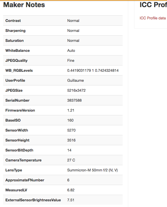

Pour avoir fait quelques recherches sur le sujet, le "container" du M9 est bien en 16bits :choque: .... mais le signal du capteur et le fichier RAW DNG final sont en 14bits...
Le M9 etait aussi le dernier boitier :leica: a proposer un fichier non compresse en lineraire (36mo pour 18mp, c'est de l'ordre de densite d'un Hasselblad 1DX... et il est bluffant d'ouvrir des "vieilles" photo du M9 avec une version dernier cri de LR sur un bel ecran moderne. Le rattrapage des hautes lumieres est impressionant. Aujourdh'hui avec les cmos il vaut mieux exposer pour les hautes lumieres, surtout avec le Monochrom on dirait).

Pardonne moi mais il ne faut pas raconter n'importe quoi juste pour faire le malin.
Le DNG du M9 comme des autres M240 ET M10 n'est absolument pas en 14 bits... ils sont en 16 bits !!!
Le RAW DU M240 par défaut n'est pas compressé... c'est une option si je me souviens bien.
En revanche le M10 par défaut est compressé sans perte.
Enfin, pour ton histoire de 8 bits sur écran, je constate une fois de plus que tu n'as rien compris au codage d'un fichier image.
Oui l'écran est en 8 bits car nos yeux ne voient pas au delà (pour l'oeil humain il y a d'autres mécanismes biologiques qui entrent en jeu...bref).
Je shoote bcp en JPEG le pb n'est pas là, le pb c'est qu'il vaut mieux produit un bon JPEG à partir d'un RAW de 16 bits que de 14 que de 12 que de 10 ...

Desole d'avoir repris et highlighte ton image Jess, j'avoue que c'etait pas subtil. Je suis sur que ton monocrhom entre tes mains est un outil tres capable, cependant il faut bien avouer que la chaine de post-traitement (srutout sur Summilux.net pour le visionage final) ne lui rendent pas vraiment justice.
Mais je t'assure que le M9 d'y il a 10 ans que j'ai, que j'adore, que je fetichise meme... shoote en 14 bits. Ce qui est deja bien assez surtout au regard de la concurence de l'epoque.
Mea Culpa pour mon erreur sur l'option compressed/uncompressed du 240, je l'avais oublie apparement.
Et pourtant je voulais y croire pour le M9 car en accedant au menu secret ( info, <<<, >>>, up up, down down down down, set -- de tete, je me souviens plus exactement), dans l'option "bit shading" il y a en effet une option bits de 0 a 15 (16 au total)... et l'option de shooter en DNG.... ou RAW, bizarrement. Avec un peu plus de pixel disponible. :question:

le logiciel que tu utilises (LR je crois) raconte des conneries... ou lui tronque en mode 14 bits.
Mais le RAW sorti du boitier est en 16 bits cest garanti sur facture
Photoshop offre le choix de mémoire 14 ou 16 BITS à voir si LR permet la meme chose.
Bonsoir, j’ai vérifié sous Rawdigger qui lui donne des informations incontestables notamment via l’histogramme pour savoir quel est exactement la profondeur d’échantillonnage au niveau du raw, si les Exifs indiquent bien 16bits pour les M9M et M10M et 12 bits pour le M246, en revanche au niveau de l’histogramme les raws sont bien 14bits pour M9M et M10M et 12bits pour le M246 et cela correspond donc à ce que l’on peut réélement utiliser.
