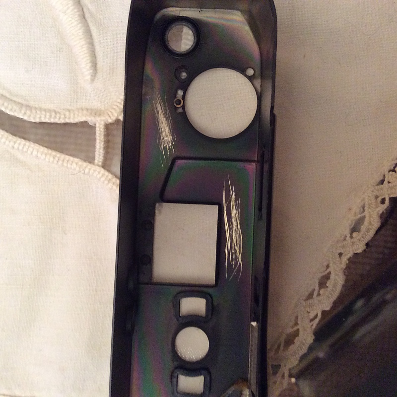

J'ai un capot supérieur de M5 qui attend une éventuelle rénovation / peinture
Il est noir avec un enfoncement
Je peux le proposer à vos expérimentations
Tim

tim
    Pas sous lamain
Messages : 180
Depuis le 12 sep 2004
Nord
Attendrez vous lundi pour mettre fin au suspens ? Et des photos non issus d'un leica numérique sont elles admises ?
C'est pour une bonne cause!
