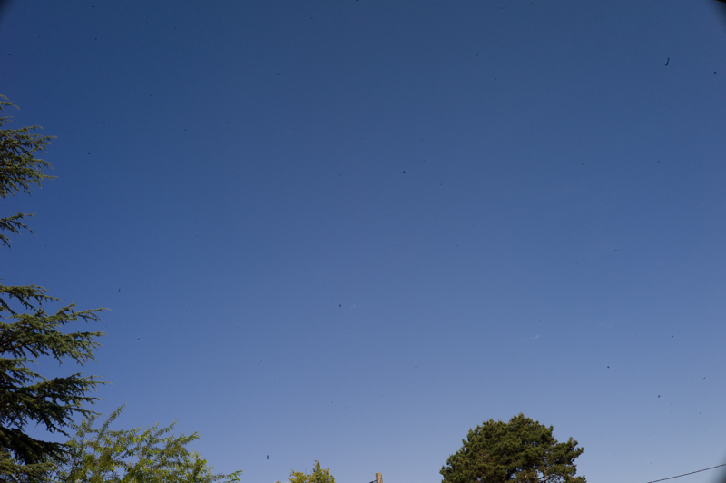

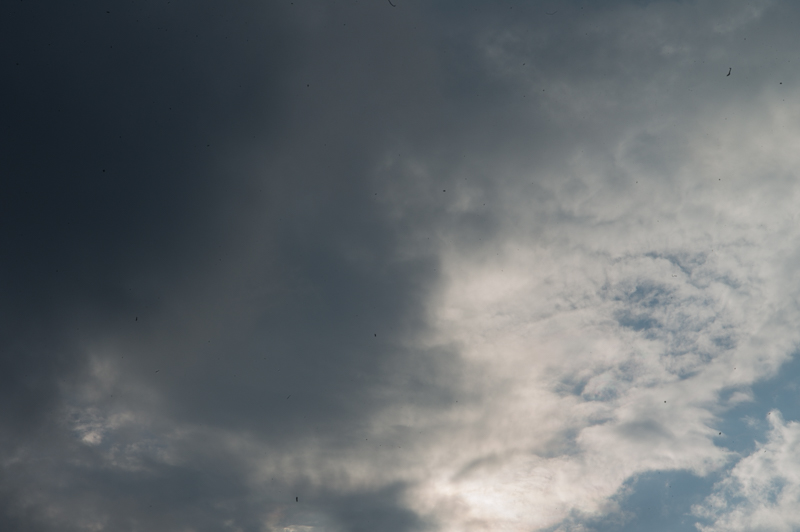

Voici 2 photos de ciel, prises à ouverture 22 avec mon M9.
Est ce quelqu'un peut me dire s'il s'agit du pb de corrosion du capteur, ou juste d'un capteur poussiéreux?
S'il "suffit" de le nettoyer, puis je l'envoyer chez mon Phox local (à Vienne) ou dois je absolument aller dans un CCL (le plus proche étant à Lyon, rue d'Algérie).
Je n'ai, vous l'aurez bien compris, jamais tenté le nettoyage d'un capteur par mes propres moyens, que ce soit sur un réflex, ou autre.
Merci d'avance pour votre retour.

cela semble être des poussières

vraisemblablement des poussières qui devraient être éradiquée par qqs coups de "poire à oreille",

Même avis. Soufflette ou bombe d'air sec. Attention à ne pas la mettre trop près du capteur tout de même, c'est violent, mais efficace.

surtout laisser la bombe d'air sec bien droite !

Un petit retour de ma part: le temps de me procurer une poire, et j'ai tenté le nettoyage du capteur seule comme une grande.
Effectivement, il s'agissait bien de poussières, qui ont disparu à, disons, 90%. C'est magique!
