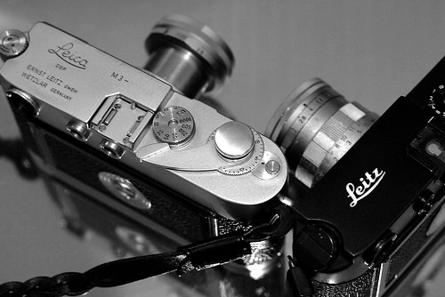

Et pourquoi pas un M4-P :ravi: ... un M6 sans cellule d'après ce que j'en sais (je n'ai pas de M6).
J'ai fait l'acquisition d'un M4-P pour accompagner mon M3. Bien que le grossissement soit différent, je passe de l'un à l'autre sans aucun traumatisme. Il me faut juste trouver un 35mm pour l'habiller. Le prix de ce boitier me semble assez raisonnable (bon je sais que la raison n'a pas grand chose à voir dans les histoires de passion).
