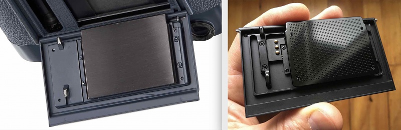

une petite question pour les mécaniciens... comment est fabriqué le dos des Leica M? (En aluminium je pense.)
Je pense que celle-ci a du évoluer au fil des années. J'ai montré hier le dos de mon MP à un grand mécanicien qui a travaillé sur des caméras films françaises et
il m'a dit que pour lui le dos était usiné (fraisé) et non moulé (prenant en compte notamment la précision des angles). Qu'en pensez-vous? Je serai heureux de connaître votre avis.

Sans être catégorique, je pense que le dos des M anciens sont emboutis, les arrondis sont un indice.
A voir s'il y a une petite reprise qq part, mais pas sûr. Les tolérances des côtes du dos doivent être assez souple, c'est rustique
(et tant mieux). ça ne nécessite pas un ajustement trés trés précis
>Versus autre pièces plus critiques
Bonne journée

Pour info visuelle, à gauche le dos d'un M2 et à droite celui du MP.
Effectivement le M2 peut être embouti, ce qui n'est pas le cas du MP.

Lorsque je parlais du dos, ce n'était pas le presse film, mais le dos mobile lui même.
Pièce de fonderie, emboutie ou usinée? (Il faudrait être chez Leica Portugal pour voir ça..)

Au delà de la matière utilisée par leica (laiton, aluminium...), le dos du MP contient le contact pour le sélecteur des ISO donc une conception différente d'un M sans cellule (ex. M2)
