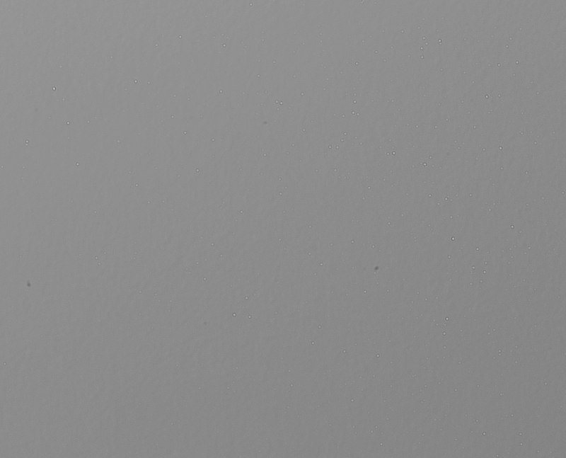

Pensez vous que ce sont des taches ou des problèmes de pixels sur un M9 20000 clics.
Plafond pris sur un 50/2.5 summarit à l'infini (crop coin droit)
Merci de vos réponses ...

Bonjour Jean-jaques,
Les micro taches noires doivent être des poussières ou des gouttelettes d'huiles laissées par l'obturateur.
Cela peut se nettoyer.
Les autres taches rondes et transparentes paraissent être du liquide. Je n'ai pas trouvé d'infos concernant ce problème.
Il serait évidement urgent de montrer cela à ton CCL pour un diagnostic de pro.
Tiens nous au courant.
