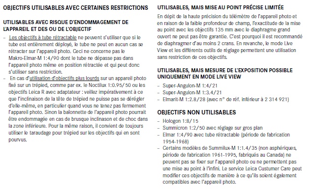

Sur le point d'acheter un objectif Summitar je lis dans le mode d'emploi Leica M10M
que les objectifs rentrants ne sont pas compatibles avec mon boîtier , c'est décevant .
Pouvez-vous commenter ce fait ? svp .

j'ai téléchargé la notice du M10 Monochrom, en page 34 je lis ceci
je ne vois pas pourquoi on ne peut pas utiliser un Summitar sur un M10M.
Seule précaution ne pas déplier ni au montage/démontage ni à l'utilisation.
