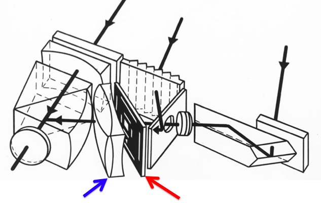

@Ulrich et fotd:
Comme dit Titoufx, ça va mieux avec un dessin: le problème n'est pas la réargenture du prisme (flèche en bleu), mais bien la pièce du patch lui-même (flèche rouge), qui contient également les cadres de focales. L'appellation exacte de cette pièce est d'aileurs masque.
Dessin de Erwin Puts (soucre: Summilux). Flèches... de moi ;)
Les forums anglo-saxons que je fréquente (photo.net ou rangefinder.com) n'en font pas mention. C'est Victor qui m'a expliqué. Lorsque cette pièce est contaminée, il y a très peu de chances de pouvoir la nettoyer. Le "patch" est au centre de ce petit cadre noir, qui contient aussi les cadres argentés des focales. Le patch est fait de deux lamelles et une impureté peut s'y trouver. Le télémètre est toujours opérationnel, mais on ne peut pas nettoyer entre ces lamelles. Il faut soit vivre avec, soit changer cette pièce, si on la trouve, soit changer tout le télémètre, quitte dans les deux cas à prendre cette greffe sur un autre boîtier "moribond". C'est donc un remplacement, une une opération plus simple que la réargenture. Simple si on a la pièce... D'après Victor, le problème est très courant sur les M2, M3 et M5, et ça ne bouge pas, le boîtier "vit avec".
Je ne sais pas si Photo Suffren aura cette pièce. L'opération facturée 180 Euros consistant à un "upgrade" vers "un viseur type MP", telle que décrite sur les posts de Summilux, ressemble bien au remplacement de cette pièce: la pièce des cadres de focales.
Est-ce bien le cas? Toujours pas de réponse claire sur les forums pour l'instant (c'est-à-dire avec dessin et flèches!). Si personne n'est sûr ici, j'irai leur demander et vous dirai ce qu'il en est.
Apparemment, cette pièce est interchangeable entre les M2, 4, 6, 7, 8, 9... Pour le M5, je ne sais pas, car le patch n'est pas rectangulaire mais en "tonneau" (les extrémités sont arrondies). Peut-être qu'un patch rectangulaire pourrait aussi aller sur un M5...
