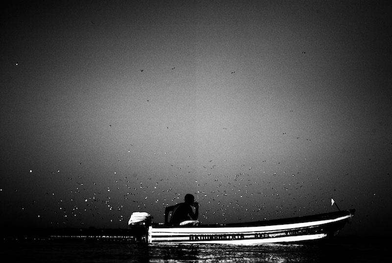

En poussant le contraste des fichiers dng issus du M8, à la moitié précise du capteur voilà ce qui apparait :shock: :
D'après ce que j'ai lu sur le net, cela est dû au fait que l'appareil lit séparément les informations des deux moitiés du capteur.
D'accord, mai quoi faire ?
Merci, cordialement

Bonjour Alex,
Cette scission de l'image en sa moitié est effectivement due au fait que le M8 lit séparément les informations des deux moitiés du capteur et les assemble par la suite.
Ce phénomène apparaît également sur mes images, dans des circonstances bien particulières, lorsque le traitement est vraiment très poussé.
Quoi qu'il en soit, je ne pousse pas (plus) mes images dans de tels retranchements, donc cette séparation n'est pas vraiment un problème pour moi.
Je ne sais pas s'il existe une solution à ce phénomène, j'avais lu sur un forum anglo-saxon qu'un circuit imprimé pouvait être remplacé, mais rien de sûr.
A voir donc directement avec la firme chermanik si ceci te pose vraiment problème.

Merci PlainVanilla, effectivement cela apparait de temps en temps sur des zones homogènes et seulement si l'on pousse le traitement.
Je vais probablement envoyer le fichier à Wetzlar et poster ici leur diagnostic.
