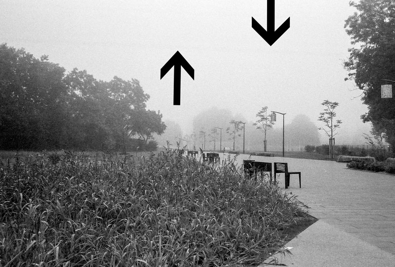

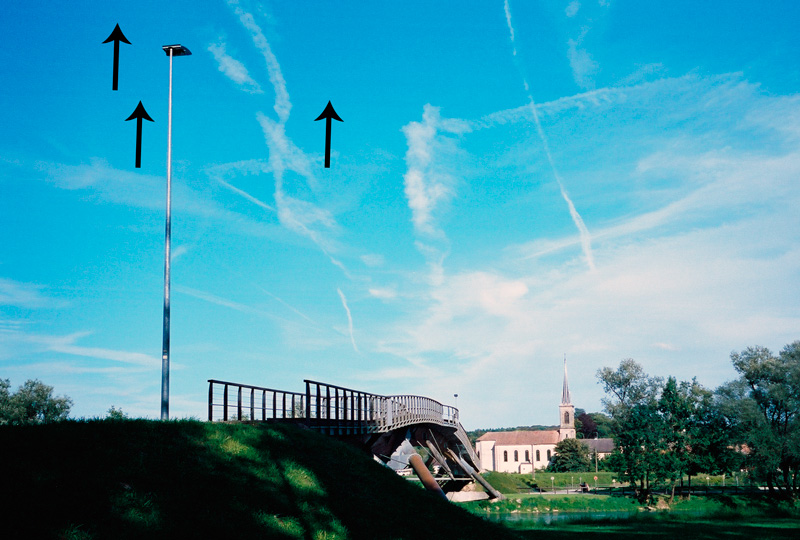

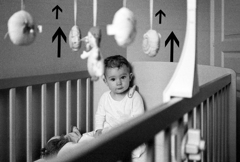

Je souhaiterais interroger la communauté pour savoir si quelqu'un sait d'où peuvent provenir les traces que j'ai reperées sur les scans des négatifs.
Contexte : je viens de me mettre à l'argentique, les photos ont été prises avec un M6 non TTL et un Biogon C 2,8/35, la pellicule est une TMax 400. C'est ma 1ere pellicule avec cet appareil.
La pellicule a été développée par un labo grand public (impossible de trouver un labo qui fasse du développement de Tmax dans ma région). Si j'ai bien compris, le labo du coin les a envoyés chez Fuji. La pellicule est périmée (2012/2013) mais a été conservée au frigo.
Les néga ont été scannés par un autre labo sur un Fuji Frontier (le 1er labo Fuji ayant oublié de les scanner malgré ma demande...) : ce 2ème labo est celui à qui je confie habituellement mes tirages numériques grand format, ils font normalement du travail propre. Je les ai interrogés sur ces marques et selon eux cela ne provient pas du scan, il me demandent de leur ramener les néga pour voir si cela vient du développement et je ferai cela à l'occasion.
Ces traces se retrouvent sur toute la pellicule à peu près au même endroit : elles ne sont évidemment visibles que sur les fonds clairs.
Alors, à votre avis d'où ca vient ? problème matériel (ce dont je doute) ? pellicule périmée? développement ? scan ?
Merci de vos retours éclairés et place aux exemples qui montrent la chose (cf. les flèches)

Je ne sais pas si ça aidera mais j'ai la même chose sur mes scans "Frontier" également...
C'est assez moche sur les ciels généralement.
Sur mon ex, en haut à gauche...
Par contre quand je fais moi même les scans sur Imacon X5, là, c'est nickel de chez nickel.
Ca m'apparait plus du tout :wink:
Je pense que le scan est plus à mettre en cause.

As tu inspecté ton négatif sous un éclairage puissant ? Si les marques sont sur le négatif, tu les verras assez facilement.

Pour ces négas rayés, il ne semblent pas l'etre par frottement ou raclure puisque la zone abimée est au meme endroit sur les 2 vues mais c'est incliné.
Je suppose donc aussi que c'est au scan :???:

j'ai moi même ces lignes lorsque je scan avec un epson perfection 4870 photo, j'opte pour un reflet parasite du porte négatif. J'ai essayé avec presse négatif et sans le problème apparait toujours. ce doit être le châssis qui reflète. Sans le dit châssis il n'y a pas de ligne

Je pense définitivement que le scan est en cause. Nouvelle pellicule (portra 400) développée ailleurs que dans le précédent labo mais scan effectué au même endroit et...
Le doute ne me semble plus permis même si c'est moins marqué que sur les N&B
