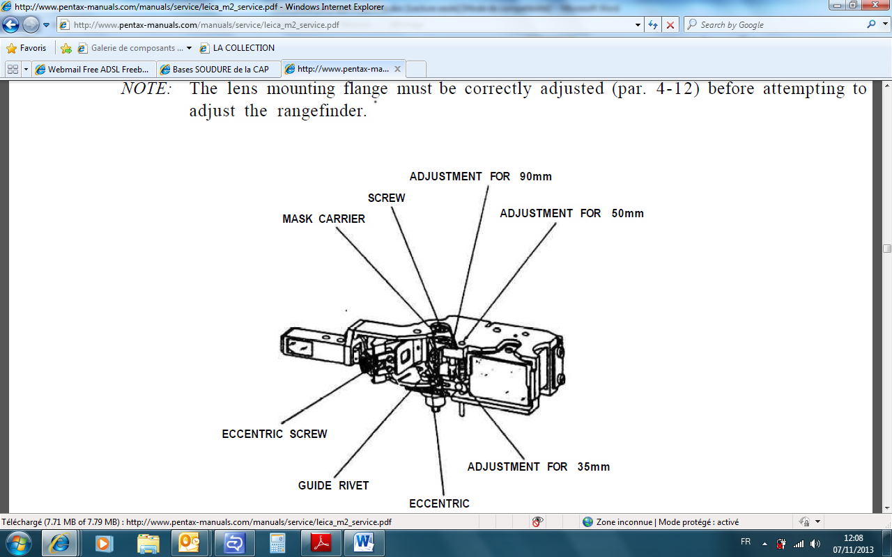

J’ai un amis qui vient récemment d’acquérir un M2 et l’on s’est aperçu quand montant un 50 monture M ou un 50 vissant via la bague, les délimitations verticales du cadre n’étaient presque pas affichées.
Il en découle un mauvais calage de la came de sélection des cadres, puisqu’en déverrouillant l’objectif et en le faisant tourner d’un ou deux degrès dans le sens anti horaire, on a tout le cadre comme il se doit. L’objectif pousse donc la came vers le bas trop loin. On pourrait régler le pb en limant un peu une bague d’adaptation chinoise , mais bon, on préfère bien régler le boitier pour les objos à monture M .
Pas de pb avec un 35.
D’où ma question, car je n’ai jamais vu que l’on parlait de ce pb, comment cela se règle t’il ?

Je crois que je viens de trouver.
