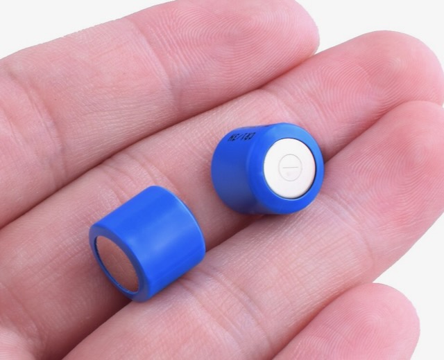

Mon M7 dans un état proche du neuf s'est arrêté de fonctionner hier sans préavis. l'obturateur s'est coincé lors d'un déclenchement, puis plus rien. Même les vitesses "mécaniques" 1/125 et 1/60è ne fonctionnaient plus. J'ai bien fini par déclencher à ces vitesses mais uniquement après rembobionage et extraction du film. Mais depuis, toujours rien, même en mettant des piles neuves. Ça sent le passage par la case Wetzlar avec une facture que je n'ose même pas imaginer ... :cry:

J’ai du mal m’exprimer. Quand il s’est arrêté, j’ai remarqué en récupérant la pellicule que le rideau était resté ouvert. Mais en refermant et en me calant sur les vitesses mécaniques, il s’est remis à fonctionner de manière onctueuse. J’ai vérifié après ton message et tout semble fonctionner normalement. Mais sans aucune diode d’allumée.
Ça me semble être un problème électronique.
La seule chose dont je me souviens c’est d’avoir pris qq photos avant d’envisager une photo en contre jour, et c’est à ce moment que l’affichage s’est figé après avoir clignoté. J’ai déclenché mais impossible de réarmer jusqu’à ce que je rembobine le film

Même avec des piles déchargées, il reste toujours des signes de vie. La diode bc clignote et l’appareil ne déclenche pas mais il y a toujours qq chose d’allumé ou qui clignote dans le viseur.

Bonne nouvelle : après passage ce jour au Leica Store rue Royale, je suis reparti avec mon M7 en état de marche.
Sylvain a résolu le problème. Il a réalisé un nettoyage des contacts au niveau de la trappe à piles et ça a remarché avec ses piles mais pas avec les miennes qui étaient pourtant neuves !
Les piles que j'avais étaient protégées par une coque en PVC latéralement et c'est justement là que le contact du + se fait sur le M7 et non de part et d'autre des piles comme sur d'autres appareils photos. En rentrant, j'ai décortiqué les piles en enlevant cette espèce de coque en plastique et ça s'est remis à fonctionner correctement.
Du coup, je suis assez content que ça se termine comme ça et non par un passage par la case Wetzlar ...
