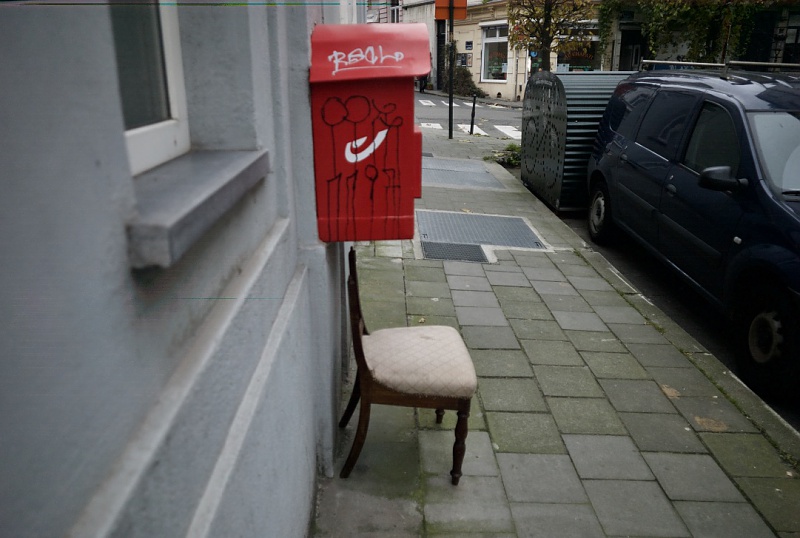

C'est mon samedi noir! Aujourd'hui j'ai trouvé 3 photos sur un total de 83 photos, qui présentent des lignes horizontales rouges ou vertes.
Avant de bazarder le truc(brader), j'aimerai connaitre l'origine et la probable évolution de ce problème. Merci pour l'aide. M6Leicaencolère!

J'ai eu ce problème (M8.2) hier sur 2 photos (en pire sur la deuxième) par un temps très froid et juste après, ma batterie s'est vidée. Une batterie chargée mise en place et nickel.
Donc ne panique pas, peut-être que la batterie est "usée"

Merci pour votre commentaire. Justement, le jour cela m'est arrivé, il fessait assez froid, et mes batteries sont vraiment vielles.
Elmer, depuis l'accident, le M8 est resté à la maison sans activité photographique.
J'envisage d'acheter des nouvelles batteries et cartes SD. Mais pas pour toute de suite.
Je me demande si en hiver mes M8 doivent rester au chaud à la maison...? Un grand merci. Amicalement M6L.
