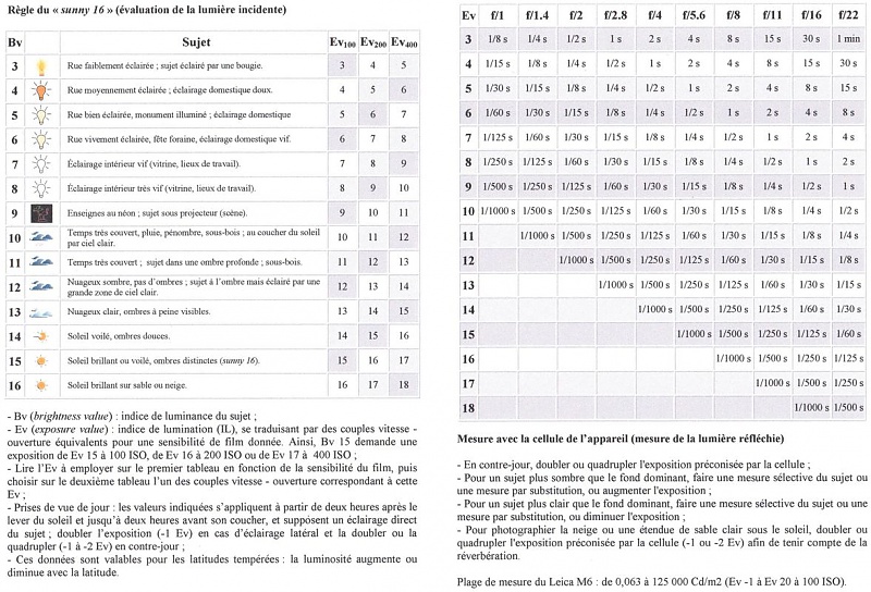

    Sunny 16
Messages : 696
Depuis le 27 oct 2014
Val d'Oise
Pour le "sunny 16", j'avais fait ça il y a quelques années en m'inspirant de diverses sources. J'espère que ce sera lisible :
Ce qui est intéressant avec cette méthode, c'est qu'on travaille avec la lumière incidente. On n'est donc pas trompé par la cellule, comme on peut l'être par exemple en prenant un objet sombre sur fond clair ou clair sur fond sombre. Dans la pratique, on a vite fait de retenir les ouvertures à employer de jour. Pour les photos en basse lumière, le tableau peut aider. Pour les sensibilités autres que 100, 200 et 400, il suffit d'extrapoler.
Mais nous nous sommes un peu éloignés du sujet initial !
"+1" de la part de : Blowupster, Mak
