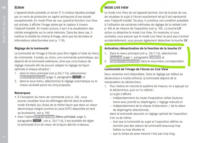

Après lecture du manuel d'utilisation du boîtier, une piste éventuelle pointe le bout de son nez.
La mise à jour aurait elle réinitialisé, le réglage natif de la fonction de la touche LV en la positionnant sur l'occurrence "desactivated" ?
Voici un extrait du manuel et de ce qui y est écrit :
A vérifier. ;) Peut-être est-ce cela ? Peut-être pas ?
