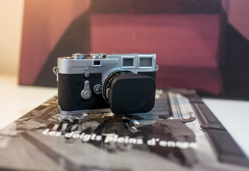

Je viens vers vous pour un avis.
En effet je viens de voir a travers la visée, cette vue noir.
Cela est arrivée sans choc particulier, juste un petit bruit a l'intérieur d'une pièce qui se promène.
Cela est il réparable?
Dommage,car il est en très bel état
Merci pour vos retours
Amicalement

le miroir semi-transparent qui est tombé sans doute ... réparable oui, à voir selon le reste de l'état du télémètre, un tit devis chez photo suffren ou Rolleiz (entre autres réparateurs) ;)
Merci Julius, le télémètre fonctionnait à la perfection avant cela, mais je vais me rapprocher d'eux.

ou la moitié du prisme qui se balade après décollement...Et là, c'est compliqué car il faut recoller sous cloche à vide.

Le M3 est en G.B pour réparation et révision complète.
