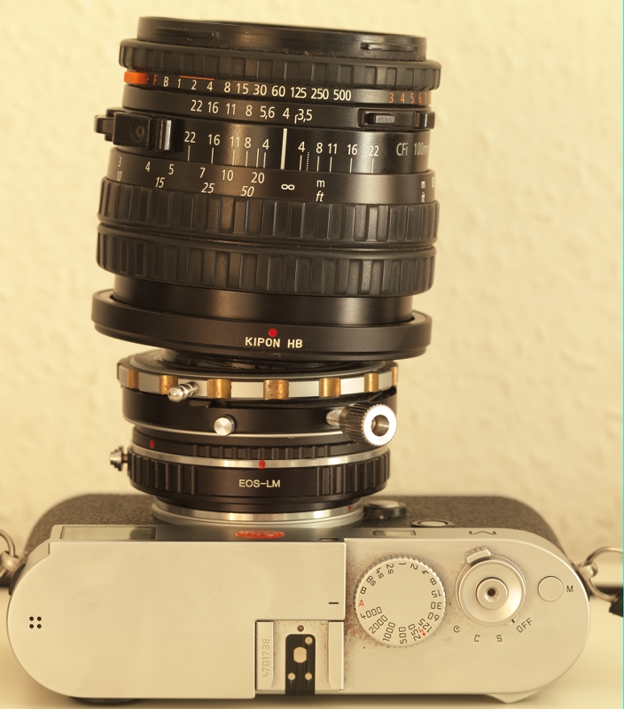

Quelqu’un de vous a eu des expériences directes avec un adaptateur pour monter des objectifs Hasselblad série V sur Leica M?

J'ai aussi les deux boitiers, mais je me demande comment faire alors la mise au point, sinon au jugé en utilisant l'échelle des distances ?

Oui !

En Live View avec le M240, ça doit marcher aussi, mais il faut avoir la force de soutenir l'ensemble, probablement mal équilibré.

Je ne vois pas d'autre solution que le Live-view sur le M240 pour un objectif basculé. https://fr.wikipedia.org/wiki/Loi_de_Scheimpflug
Pour la photo du haut, chaque personnage a un oeil net et les épaules floues alors qu'ils sont les uns derrière les autres.
L'ensemble est assez lourd pour de la street photography !

merci pour les photos. Petite question: la mise au point tu la fait exclusivement avec le LV?

Oui, en pestant sur le fait que le zoom 10x ne se fait qu'au centre.

J'utilise l'adaptateur et j'en suis satisfait avec le M 240, en travaillant en live view bien entendu. Avec le Distagon 60/3.5, plus la bague Leica de 10 mm, on peut aussi aller jusqu'au rapport 1/5 en macro, avec du détail et également du modelé. La masse de l'ensemble n'est pas toujours un problème, elle permet une meilleure stabilisation.
