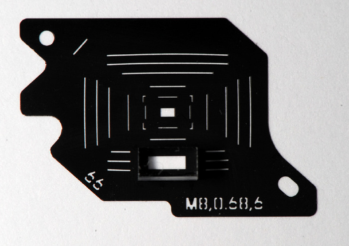

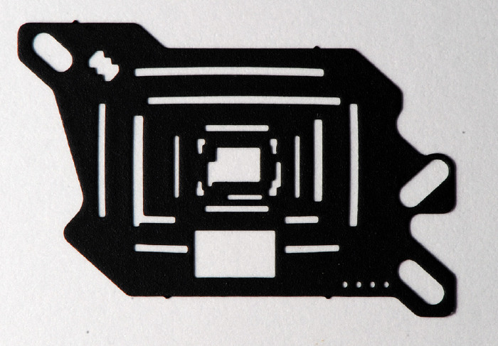

Faire la demande auprès de Photo Suffren, Paris.
Le M2 a un viseur x0.72 comme les M4 et suivants M4-x, normalement cette modification si possible sur M4, M4-2,
devrait être possible sur M2, mais je doute qu'il ne donne que le cadre "28" seul, ce serait avec 28/90 le plus plausible.
Nota
ton lien vers DAG, ce ne sera pas l'élément à remplacer, mais un autre élément plus élaboré:
similaire à celui-ci pour M8 six cadres
